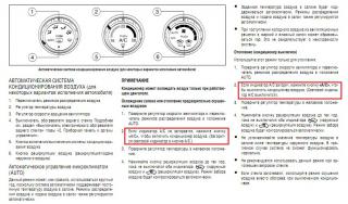

Читая мануал:
Интересна оговорка "если", т.е. он может сам включаться/выключаться, а может и нет? Вероятно, разные прошивки?

Цитата(alex15 @ 26.4.2013, 22:13) *
Читая мануал:
в сервис-мануале написано, что климат в автомате работает только с нажатой кнопкой а/с
