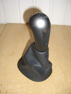

Потерлась ручка мкпп(пластмассовая серебряная часть).Подскажите как ее снять с набалдашника и при этом не испортить (для последующей покраски).Прикрепленное изображение Прикрепленное изображение

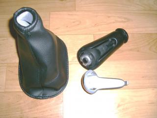

Фото из первого альбома. Изображение
Car69
сообщение 20.3.2016, 22:52
Сообщений: 1 023
Регистрация: 20.4.2011
Из: Тверь
На фото oleg e в теме "Обшивка кожей органов управления авто", втулка осталась на "мешалке" smile.gif . Изображение
