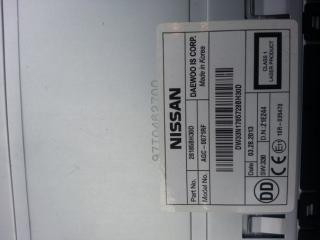

Ехать к офдилеру и разблокировать только (

http://www.clubnote.ru/forum/index.php?sho...mp;#entry480472

Погодите, я же на работе, муж тоже))

Цитата(алексей 578 @ 10.6.2016, 11:10) *
Извините, с телефона не могу повернуть (((
