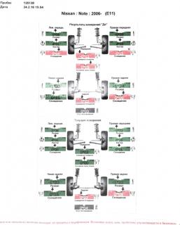

Обратился в сервис, мне сказали, что нужно менять половину подвески (два рычага, пыльники, сайлентблоки переднего подрамника, стойки, стабилизатор и т.д.) Все поменял (скан в приложении). Во время ремонта еще и отлетела закладная гайка от лонжерона (пришлось добавить кузовные работы). После всего этого, проблема осталась:
1. при разгоне (не агрессивном, спокойном) руль слегка подкручивается вправо
2. есть ощущение что вправо руль легче крутится, чем влево
3. на скорости постоянно приходится подруливать, ловить машину (может быть мне кажется).
До удара колесом о бордюр проблем не замечал
Понятно, что нужно ехать на сервис, спрашиваю у Вас совета, какие могут быть гипотезы? Не хочется ехать на сервис, чтобы снова развели, а толку не было. И если сервис посоветуете, буду благодарен. В приложении - перечень работ и результаты сход-развала.

Формально развал в допуске. Но разница слева (+0°08') и справа (-0°33') большая.
