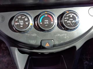

Добрый день!
Подскажите, пожалуйста, как (чем) удалить следы клея на пластиковых элементах кузова? Как-таковых липких "остатков" нет, но визуальное впечатление портится. ХЗ даже что-там было прилеплено, для иконок вроде бы мало места. Ещё есть похожий отпечаток в самой верхней части, на крышке лотка.

Спиртом попробовать потереть. Он не "ест" пластик, а вот клеевой состав скотча медленно, но верно убирает.

Если не получится , я бы приклеил что то . Два ароматизатора , например , или заменил панель , если не дорогая .
сообщение 9.3.2016, 11:10
Может быть проще снять, зашкурить 1500-кой и покрасить?

Средством от мытья стекл даже спасет, если это липкость.
сообщение 9.3.2016, 11:30
Не особо похоже на липкость, скорее всего поцарапана...

Спирт помог убрать только липкую часть.

Спирт (Мистер Мускул в частности) - помог убрать липкий след.
Это не липкость, а то, что было под липами. Т.е. и не царапнутое, т.к. поверхность гладкая, я бы сказал даже - вровень с нормальным верхним слоем по соседству.

Такое ощущение, что было что-то нормально так прилеплено, что, позже, благополучно содралось, но с таким, каким-то верхним тонким слоем родной окраски панели. Даже представить сложно, что там было раньше. Такое маленькое и с 2-х сторон. smile.gif

Тогда заменить, красить либо так... Да простит меня Страстная Енотолюбка за плагиат.
Вместо деревянной расцветки, наверное, можно тёмную найти.

Я использую: http://images.vfl.ru/ii/1457518884/c5ec0cc1/11791277.jpg , http://images.vfl.ru/ii/1457518941/27c3a57e/11791285.jpg , http://images.vfl.ru/ii/1457519016/7712052e/11791300.jpg ,проверено много раз,но царапины,а они есть на панельке(фото), удалить бесследно не удастся. Видимо кто-то пытался острым предметом соскоблить остатки клея.

...проверено много раз,но царапины,а они есть на панельке(фото), удалить бесследно не удастся. Видимо кто-то пытался острым предметом соскоблить остатки клея.
Спасибо! Попробую.

Попробуйте "Удалитель битумных пятен" Астрохим. стоит около 170 рублей за флакон с триггером. Гарантированно оттирает следы скотча, засохшей смолы. Я им оттирал также небольшие следы какого-то клея на двери авто.

Можно попробовать потереть лекарством Димексид. Стоит копейки, а тот же суперклей оттирает на ура.
Если не получится можно попробовать аквапринт, как раз придуман для таких случаев. Но для начала надо стереть остатки клея
и недавно кто-то здесь, на форуме продавал такую панель с не работающей подсветкой двух крутилок. Но это работы паяльником на 10-15 минут.

А тупо полирнуть ?
Чем-нибудь из Доктор Вакс для начала.
