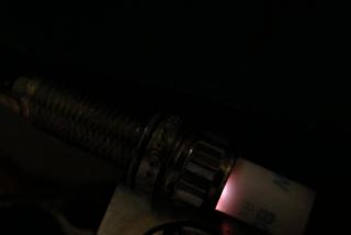

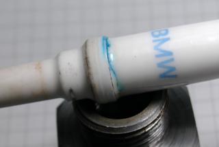

Бред первый
устанавливали в "серьезном сервисе" без дин ключа, точь в точь, как рассказывает уважаемый Василий, перекрутили свечи, демонстрируя полное пренебрежение элементарными требованиями.
Получили:
Красивые огоньки внутри свечки
Трещина в керамике, как минимум бракоделы на коленях делали.
На нижнем фото трещину покрасил для наглядности.
Хозяин машинки поехал к спецам в сервис, где ему ставили свечки, с предложением, о приобретении дин ключиков к каждой гайке и болтику.

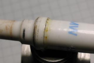

Бред второй
Хозяин другой машинки с дружбаном сами меняли в гараже свечи.
Полгода поработала родимая.
Тоже бракоделы в подвале свечи делают
Этот мальчик сначала пальцы гнул, а после осознал, что у него машинка "не ВАЗовская ушатанная восьмерка" и решил, что не будет больше самостоятельно крутить гайки...
