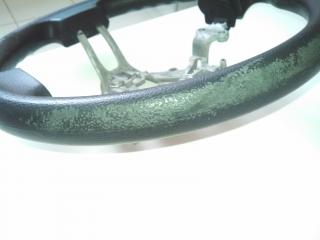

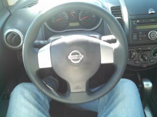

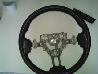

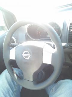

Обшил руль от "Кожа Рулит". Из проблем - геморрой при снятии руля в одну каску + после замены заморгала подушка безопасности (было вылечено трехкратным включением-выключением зажигания, по неоднократно описанной методике).
Было:
Стало:
Тактильные ощущения - супер + руль стал потолще!
Пока монтировал, демонтировал руль, неоднократно пожалел, что не подкупил кнопочки. Как бы пригодились!
