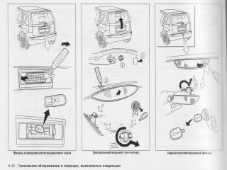

Nonnnn   Как выкрутить лампочку - описано в книжке - вытаск...   12.10.2008, 11:13

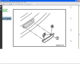

renchik   С правой стороны задней ПТФ защелка которую удобне...   1.2.2009, 12:29
