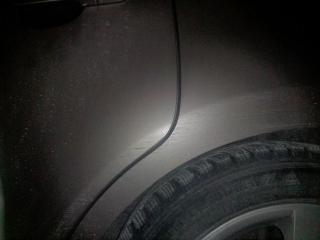

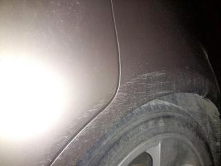

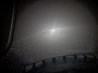

Всем доброго дня!
Прошлым летом купил Енота с небольшим повреждением ЛКП: левая задняя пассажирская дверь (участок (20*40 см) и немного заднего левого крыла (10*20 см)имеют повреждение ЛКП. Судя по характеру "трагедии", кто-о белого цвета попритёрся хорошо и уехал. Повреждение ЛКП в виде белых полосок, не до металла. Частично стёрт лак, местами - краска. Итого золотистая машина на двери и крыле в бело-серую полоску. Когда кузов грязный или в условиях недостаточной освещённости - нет проблем, ничего не видно. А вот на солнце и в чистом виде - эстетика отсутствует. Фото, передающего полноту картины, к сожалению, нет.
Как бы особого дискомфорта данная проблема не вызывает, но, быть может, есть подручные способы восстановления ЛКП? Красить, конечно, вариант, но дорогой скорее всего. Чем посоветуете пройтись/обработать? Естественно, что подожду весны, когда потеплеет.

Нормально сделать не покрасив не получится. Можно убрать полосы краски другого авто обработав место повреждения растворителем (очень аккуратно, сначала проверив химсрество на предмет того, что оно ЛКП не стирает). Но в любом случае царапки останутся. Так что если хотите чтобы было хорошо - только в малярку. Да, выйдет не дешево, так как два элемента да еще с переходами.

Полировка уберет самые маленькие царапинки и следы краски авто "обидчика". По сути, после обработки химией (которая и призвана убрать следы чужой краски) можно и нужно полирнуть, но так как краска местами содрана до грунта - это никак не вылечить в домашних условиях. Да, можно подретушировать специальным карандашом, но это хорошо для одной небольшой царапинки, а когда их много - все равно будет заметно, особенно на солнце.

тут нужна фото, все индивидуально. в таких притирках из 100 полос могут убраться полировкой 90, останутся самые глубокие, их можно подкрасить или забить

По царапинам смотрите так: если ноготь за царапину не цепляется, то заполируется абразивной пастой, если цепляется, то оставлять/подкрашивать/красить. С машинкой аккуратней - без навыка протрете лак до краски или краску вообще, машинка нужна с регулятором оборотов. У нас в городе абразивная полировка одного элемента стоит от 500 р. Мелкие царапки я убираю мелкоабразивной полиролью, ей сложно протереть лкп и с задачей она справляется. А сверху защитной полиролью в цвет (в вашем случае - черепашкой). Попробуйте царапины на ноготь и поймете масштаб трагедии smile.gif

Фотографии огрехов по кузову. Прошу прощения за качество, фотографировал сегодня уже вечером и машина в лечебной грязи. Поскрёб ногтем - почти за все царапинки цепляется ноготь. sad.gif
