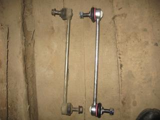

Пришли стойки. В целофане, есть номер оригинала. Но как-то подозрительно легко крутятся пальцы! Это косяк или так и должно быть? Просто, шаровая куда жёстче крутится. smile.gif
Ну, вот, если и оригинал так быстро умрет, то я и не знаю...

Крутятся хорошо? Значит, не зажаты и есть нормальный зазор (это ж шарнир). Оригинал у меня даже при моей жесткой езде уже 50 тык отходил. И проверяют нормальные ли шарниры не покачиванием пальца, а моментом проворота пальца вокруг своей оси.
К тому же нормальные неоригиналы стоят не существенно дешевле, чем оригинал.
