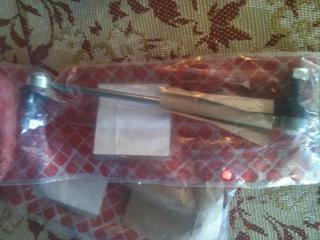

enterhom   Купил сегодня германские стоечки по 550 рублей. На...   28.9.2009, 18:12

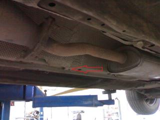

espace   НАШЛИ что стукает. Подрамник двигателя крепится к ...   27.11.2009, 18:06

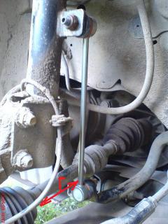

Максс   Ребят, меня вот что смущает: длинна стандартной ст...   21.6.2010, 10:37
corleone2007   Вчера тоже менял стойки... Мастер сам поехал в маг...   21.6.2010, 18:30
Евгений_   Различий по сторонам у стоек стабилизатора нет. Пр...   21.6.2010, 21:13

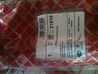

corleone2007   В итоге были куплены стойки FEBI Bilstein 17377.Пр...   24.1.2011, 16:23
mqq7   Получается, что разница в длине 2 см ни на что не ...   1.2.2011, 14:48
ARC 793   Стойка стабилизатора FEBI - откровенная липа, пров...   10.2.2011, 14:56
