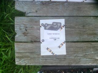

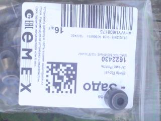

В понедельник с утра едет ЕНОТ на операцию по замене поршневых колец Прикрепленное изображение Прикрепленное изображение кПрикрепленное изображение
Сообщение отредактировал king 70 - 18.6.2016, 20:31
сообщение 18.6.2016, 20:32
Сообщение #83
Сообщений: 6 148
Чего-то фото фильтра клапана фазовращателя и маслосъемной манжетки клапана ни разу не похожи на фото колец. biggrin.gif
