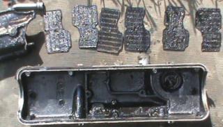

Вот эти железяки Вы называете маслоотражателем?
