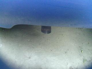

Можно подвести первый итог. Масло уровень пробег после ремонта 300 км. Срез выхлопной трубы стал чистый без выроженного маслянного колечкаПрикрепленное изображение

Речь об этом??
http://s6.hostingkartinok.com/uploads/imag...9d0f2a57dfc.jpg
А свечи случайно не так выглядели???
http://s7.hostingkartinok.com/uploads/imag...53433deaed5.jpg

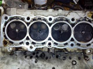

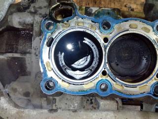

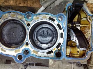

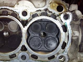

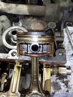

Сегодня вскрыли двигатель, пробег 147000, расход масла 1/1000. На пробеге 146000 была сделана раскоксовка Лавром. Снимал механик, я присутствовать не могу, работаю на другом конце города.

На фото признаки богатой смеси или неполного сгорания смеси (например, из-за отклонений фаз ГРМ или плохой искры), но никак не угара масла.
P. S. Это комментарий к сообщению #136.

Допускаю, но при этом жор масла литр на 3000км.

К сообщению 136, точно также было и у меня черное бархотное колечко.смывал при каждой мойке раз в три дня, и опять тоже самое. Уже неделю все окей!
Ну не помогает помогает раскоксовка!!!! Расшивелить маслосьемные кольца только замена .жалко что проточка в поршне под маслосьемное кольцо всего 2 мм так бы воткнул кольцо от ваза 1.4 16 клапанного!

dplot
Выложите пожалуйста еще фото поршней с залегшими кольцами и клапанную крышки внутри.

dplot
сообщение 27.6.2016, 22:49
Сообщение #155
Сообщений: 225
Регистрация: 8.8.2013
Цитата(Отец Фёдор @ 27.6.2016, 22:17) *
dplotеще фото поршней с залегшими кольцами и клапанную крышки внутри.
Поршня будет завтра доставать, обещал сделать фото.

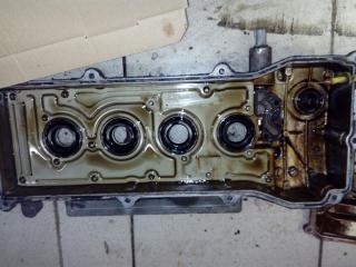

Отец Фёдор
сообщение 27.6.2016, 23:10
Сообщение #156
Сообщений: 1 492
Регистрация: 2.8.2015
Интересует состояние клапанной крышки, верх поршней и состояние колец, с какой стороны они залегли.
На 1,4 пластина в крышке должна быть на винтах, открутите ее и сделайте фото состояния лабиринтов.

Отец Фёдор
сообщение 28.6.2016, 9:14
Сообщение #158
Сообщений: 1 492
Дело в крышке (начинается), а после появляются следствия от причины...
dplot
сообщение 28.6.2016, 20:11
Сообщение #159
Сообщений: 225
Цитата(Отец Фёдор @ 27.6.2016, 23:10) *
Интересует состояние клапанной крышки, верх поршней и состояние колец.
До разборки промер компрессии 13,2-13,6. Компресионные кольца в норме, подвижные,скорее всего подействовала раскоксовка(машина стала резвее), а вот маслосъемные на всех поршнях залегли.
Клапанная крышка. Пластина в крышке приклепана. Залили остатками лавра, положили в мешок и поместили в теплое место.Прикрепленное изображение
Timbu$
сообщение 28.6.2016, 20:40
Сообщение #160
Сообщений: 2 036
Регистрация: 4.1.2011
Из: Челябушка
Крышка новая 12 тысяч shok.gif . Чтобы не городить колхоз с высверливанием клепок и нарезанием резьб а также фиксаторами и т.д. нужно похоже безразборно помыть в УЗ-ванне. В наших краях около 400 рублей, вопрос эффективности очистки лабиринта интересен.
