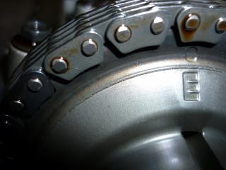

Расскажи как выставлял поршни в вмт для регулировки. Как и чем,если можно подробно. Сам хочу регулировать. Опыт регулировки есть на нашемарках.и еще на 1.6 нет прокладки клапанной крышки -какой герметик?Спасибо
NOTE 1.6 AT (2010)
Гегемон
сообщение 24.6.2016, 11:04
Сообщение #130
Сообщений: 35
Регистрация: 28.1.2014
Прикрепленное изображение Верхнюю точку ставим по коленвалу-- 1 или 4 - мерим в свечном отверстии чем под рукой. Метки положений распредвалов отсутствуют на корпусе двигателя. Есть метки на звездочках распредвалов. Совпадение определяется по цветным( черным) меткам на цепи. Реально метки сдвинуты с завода- насколько звеньев- увидим сняв шкив распредвала. Пытаюсь привести фото в хорошем разрешении-иначе цвет меток не виден. Герметик Казанского производства применял устанавливая боковую крышку закрывающую цепь- отлично работает. На крышке распредвала резиновый уплотнитель не менял- он в отличном состоянии, а при покупке можно нарваться на г.в..
