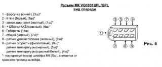

Это переделанный датчик температуры (заменен сам провод, в штатном варанте он был просто двухжильный):
Штатный разъем для подключения к колодке диагностики пришлоль немного подрезать, что-бы он не мешал закрываться лючку отсека предохранителей (без подрезания тоже закрывает, но чуствуется, что крышка задевает провода):

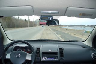

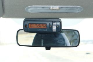

Компьютер закрепил левее зеркала заднего вида. Крепится на липучку, идущюю в комплекте. Очень желательно перед приклеиванием протереть стекло (в месте приклеивания) спиртом (ну или водкой smile.gif ) и выполнять работу в теплое время года или в теплом гараже.
Кабель от компьютера проталкивается за потолок, далее снимаем резинку уплотнителя двери, потом пластиковую накладку с левой стойки и закрепляем кабель к проводу идущему от антенны:

Подсоединение к датчику уровня топлива (ДУТ) и габаритам сделал в жгуте проводов, который находится правее ног переднего пассажира, за пластмасоовым кожухом. Кожух крепится на клипсах. Там есть разъем с 24 контактами. К коричневому проводу (контакт 5) подсоединяется ДУТ, к фиолетовому проводу (контакт 21) подсоединяются габариты.

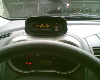

Tundra   Наконец-то установил сей девайс на своего Енота (Б...   12.5.2008, 12:34

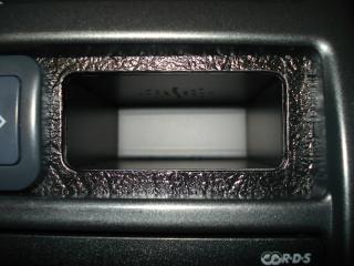

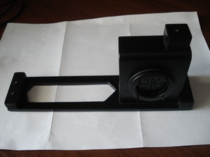

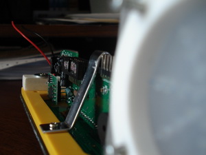

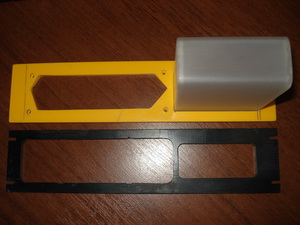

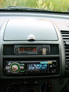

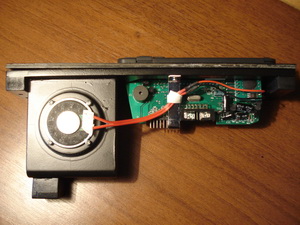

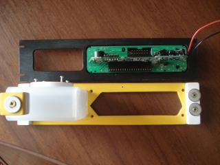

oleg_e   поставил приборку TC 50UPL в нишу для документов...   8.8.2008, 8:28

wadim   :good: понравилось, как oleg_e установил прибор в ...   18.10.2008, 20:32
oleg_e   :good: понравилось, как oleg_e установил прибор в...   20.10.2008, 9:12
wadim   Вместо нового корпуса используем нишу для документ...   20.10.2008, 13:08
oleg_e   Для снятия ниши, надо демонтировать переднюю панел...   21.10.2008, 9:14

king   :D Вот что у меня получилось   15.2.2009, 16:00

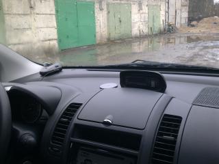

Евгений_   Вечер, как говорится, добрый! :) сделал сегодн...   23.12.2009, 23:57
Евгений_   все еще не знаю как настроить :(   24.12.2009, 8:29
oleg_e   Вечер, как говорится, добрый! :) сделал сегод...   24.12.2009, 9:43
Tundra   2 Евгений_ "...Все вроде ок, но гад расход к...   24.12.2009, 12:54
Евгений_   тааааааакс.......... скорость кажет (и даже ругае...   24.12.2009, 13:38
Евгений_   ну вот собсна :)   25.12.2009, 9:41
