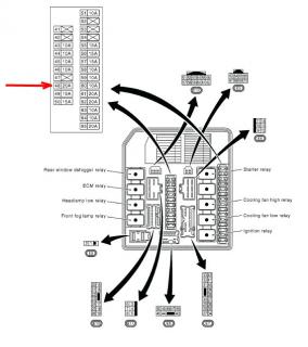

| День |
9.2.2016, 14:10
Сообщение
#16
Енот-полоскун ![]() ![]() ![]() ![]() ![]() ![]() ![]() Группа: Пользователи Сообщений: 1 242 Регистрация: 23.7.2013 Из: Тольятти |
полностью схема выглядит так:
![]() Отсоедини Е10. По твоим словам плюс должен быть в этом разъёме с проводами? Так ли это? На IPDM в том же 18-он плюс отсутствует при отличном положении рычага от заднего хода? Сообщение отредактировал День - 9.2.2016, 14:26 -------------------- |
| 4ykzv |
9.2.2016, 18:49
Сообщение
#17
Горный коати ![]() ![]() ![]() Группа: Пользователи Сообщений: 34 Регистрация: 10.7.2014 |
Я же написал, что отсоединил и Е7 и Е10 одновременно... Горят все равно
