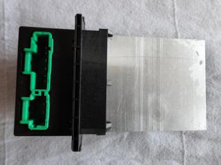

Имею Енота 12 года лакшери, на ручке.
Думаю многим знакома история, что плавится "фишка", которая подключает жгут проводов к блоку управления климатом (зелененькая такая - большая).
В силу своей врожденной криворукости не представляю как ее можно поменять (при условии наличия на руках рабочего экземпляра).. Подскажите, други! Может есть у кого мануальчик какой, типа "как поменять "фишку" печки с помощью садовых ножниц и кувалды, для чайников"?

моторчик меняй,а то новую тоже расплавишь и термопасу под транзистором не мешало бы обновить,конечно если не сгорел ещё...

снимаем чёрный пластик,видим транзистор прижатый металлической скобкой,отсёгиваем её,отгибаем транзистор от радиатора,удаляем сухую термопасу,мажем новую и в обраном порядке ...нашел только одно фото в телф.

Убираем разьем с регулятора целиком, выкусываем аккуратно кусачками, смотрим провода со стороны проводки машины, убираем разьем и оттуда, в плату регулятора впаиваем провода (необходимой толщины с учетом токов) соединяем впаяные в плату регулятора провода с проводкой в автомобиле, при этом места пайки изолируем термоусадкой с внутренним клеевым слоем. Термопасту на транзисторе поменять на свежую можно, забываем после этого об отказе двигателя печки в морозы из-за поплавленой фишки, произвел сие действо более года назад, пока отказов не было.
PS Проводов там припаивать к регулятору совсем не много (гораздо меньше чем ламелей в фишках) если правильно помню около 4 проводков всего

Отфотал сегодня, пин выгорающий и прижимная пластинка(транзистор другой стоит ,родной не пережил перегрева),лежит на полке как подменный, для проверки .
пс:крепятся они там вполне ,фишка плотная и провода не болтаются ,и сечение проводов хороше.

*Zhuk* У вас выгорает пин на мелкой фишке? у меня-то как раз на большой, причем поплавилась "мама", а не контакт на самом блоке резисторов...
вобщем, как я понял, нужно делать все вместе, отделаться просто заменой фишки не получится(( а по самым скромным подсчетам, если делать у наших друзей с Варшавки, больше 10 000р вместе с материалами(

Сегодня заменил часть фишки (большую) - вроде все работает. Но после всего понял, что при работающем вентиляторе довольно ощутимо греется провод на маленькой фишке (крайне правый). И боюсь, что скоро история будет аналогичной камраду *Zhuk*.
Подскажите у кого-нить есть нагрев провода при работающем вентиляторе?
И как думаете, прекратиться это после разбора - замены термопасты на блоке резисторов, или мотору кранты уже (вроде дует бодро)?

TORX T15. Пятнадцать минут и блок снят без демонтажа других элементов. Подгорел красный провод "массы" в большом разъеме. Заколхозил "массу" в обход клеммы круглым штеккером Изображение
