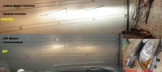

Lelik52   Пришли мои контрактные штатные ксеноновые фары (с ...   10.3.2016, 9:22
День   Дальний соленоидом снизу фары, отщёлкивающим колпа...   10.3.2016, 13:18

Lelik52   После стирания галки   13.3.2016, 11:36

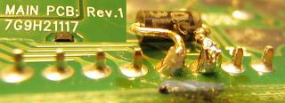

Lelik52   [quote name='День' post='470228' date='10.3.2016,...   22.5.2016, 8:15
День   Диод должен проводить ток от управляющего дальнего...   22.5.2016, 10:50
Lelik52   Эта схема блока предохранителей машины :bad: ? Ко...   22.5.2016, 11:43
gavrilov3   .   22.5.2016, 14:37
Lelik52   А можно диоды припаять около фар :) ? чтоб предохр...   22.5.2016, 17:16
Василий   А можно диоды припаять около фар :) ? чтоб предох...   22.5.2016, 18:51
День   про подключение ксенона к H4 у меня есть запись: h...   22.5.2016, 20:09
Lelik52   А можно диоды припаять около фар :) ? чтоб предохр...   23.5.2016, 20:01
День   Я если правильно понял то лампа ксеноновая D2R гор...   23.5.2016, 20:51
gavrilov3   .   24.5.2016, 16:27
Lelik52   Чтобы закончить с переделкой фар с галогена на ксе...   26.6.2016, 12:01

Lelik52   Пока дальний не сделал, т.к. нет инфы, куда припаи...   2.10.2016, 11:25
gavrilov3   .   4.10.2016, 13:31
Lelik52   ДыкЖ я могу сфоткать в любых позах и выложить фотк...   4.10.2016, 19:40
gavrilov3   .   5.10.2016, 14:22
Lelik52   Огромное спасибо!!! :uga: Всё, припаял...   5.10.2016, 19:49
