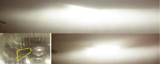

Lelik52   Всем привет :D ! похоже тут буду отписывать пе...   3.3.2016, 20:44
king 70   Внимательно буду следить за переделкой   3.3.2016, 22:37
Братец Лис   очень интересно, как будете галку убирать? Закраши...   4.3.2016, 9:55

Lelik52   Да, "галки" на праворульных убирают с по...   5.3.2016, 5:27

Lelik52   Пришли мои контрактные штатные ксеноновые фары (с ...   10.3.2016, 9:22
День   Дальний соленоидом снизу фары, отщёлкивающим колпа...   10.3.2016, 13:18

Lelik52   После стирания галки   13.3.2016, 11:36
