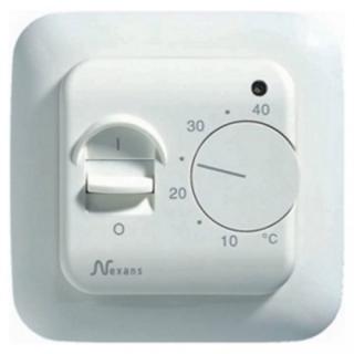

jacksontown   Датчик "висит" в 70 см от пола. Это неки...   23.11.2015, 14:38
jacksontown   Фото бы хоть какое-нить, чтобы как-то себе предста...   23.11.2015, 15:06
Александр1990   да да, фотку бы выложил, что хоть за датчик, каког...   23.11.2015, 15:37
profinrus   господа! у товарища на высоте 70 а не 90см,уже...   23.11.2015, 15:44
jacksontown   Воооот, именно этот узел бы подробно увидеть. А та...   23.11.2015, 15:53
profinrus   ну так,я же написал,что у меня выключатель накладн...   23.11.2015, 15:59
jacksontown   Да у меня те же датчики)))) Вот, выложил отдельное...   23.11.2015, 16:09
profinrus   ну как же,я его посмотрел.   23.11.2015, 16:10
Александр1990   Может как вариант, взять розетку "под антенну...   23.11.2015, 16:36
jacksontown   Осталось накладную найти))) Надо повертеть в руках...   23.11.2015, 18:55
Александр1990   А почему обязательно накладную? Можно и плоскую во...   23.11.2015, 22:01
jacksontown   Опасаюсь, что плоская не обеспечит корректного зам...   23.11.2015, 22:11

jacksontown   Согласен, это совсем не то - обычный комнатный тер...   24.11.2015, 13:24
Страстная еNOTEлюбка   Вот ненасытПный! :D   24.11.2015, 14:09
Marozoff   должен торчать из корпуса, чтобы корректно замер...   24.11.2015, 17:45
profinrus   он стоит как чугунный мост :D ,у jacksontown всё п...   24.11.2015, 18:11
jacksontown   У меня все чуть дешевле, чем у нищих :D Электронны...   24.11.2015, 20:50
