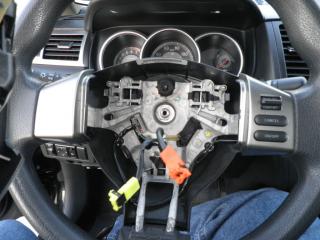

Всем привет! У меня следующая проблема - Ошибка AIRBAG. Машину приобрел уже с ошибкой и сейчас пытаюсь вылечить. Проверил все разъемы и методы лечения само-диагностикой - лампа все равно мигает. В результате снял подушку водителя, а там с блока подрулевого шлейфа выходит не один концевик с желтым разъемом в подушку (как у всех в Note), а два, еще один с оранжевым. К тому же оранжевый разъем - не подходит к подушке. В интернете нашел, что такая подушка есть на американской Nissan VERSA (фото прилагаю). Подозреваю, что проблема в том, что один концевик не задействован и поэтому выдает ошибку. Может кто сталкивался с подобным, подскажите, пожалуйста!

axelroses   Собственно, Вы сами и ответили на свой несформулир...   30.9.2015, 21:32
Василий   У топикстартера подушка с двумя пиропатронами разн...   30.9.2015, 21:38
axelroses   Василий, как я понял топикстартера, у него имеются...   30.9.2015, 21:45
Василий   Если так, пусть на свободный разъем подцепит резис...   30.9.2015, 21:57
belov   Спасибо, за помощь. Все верно вы поняли Желтый п...   30.9.2015, 22:38
Василий   Фото ни к чему. Просто проверь, что пины желтого р...   30.9.2015, 23:25
axelroses   Желтый подключен к подушке а оранжевый нет. Возмож...   30.9.2015, 23:39
Василий   А что, я не то же самое написал в предыдущем посте...   30.9.2015, 23:54
axelroses   Я просто медленней, чем ты набираю текст, Василий...   30.9.2015, 23:58
Василий   А-а-а, Семен Семеныч... :D Извини...   1.10.2015, 0:02
belov   Вот и обещанные фото: Буду весьма признате...   1.10.2015, 17:06
Василий   На фото выходной разъем улитки. Входной снизу слев...   1.10.2015, 17:21
belov   Василий, спасибо огромное за оперативный ответ...   1.10.2015, 17:30
belov   Продолжение следует. После прозвона выяснилось ч...   8.10.2015, 19:59
Василий   Начни с простого. Сними бардачек, отцепи от подушк...   8.10.2015, 20:15
belov   Спасибо Василий! Завтра попробую и отпишусь.   8.10.2015, 20:18
Василий   У разъемов подушек есть хитрый стопор-предохраните...   8.10.2015, 20:21
belov   Буду иметь ввиду, спасибо!   8.10.2015, 20:33
12vvv12   У разъемов подушек есть хитрый стопор-предохранит...   9.10.2015, 14:31
belov   Проблема решилась с помощью комп.диагностики. Как ...   10.10.2015, 8:45
Ozzy-Kiev   Такие улитки уже держал в руках. Это от Кошика. Ес...   19.12.2015, 1:40
belov   Ozzy-Kiev - спасибо Вам за информацию касательно м...   19.12.2015, 21:14
Ozzy-Kiev   Если бы создали тему на официальном ниссановском у...   20.12.2015, 13:55
