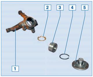

Эх Вася! Зря надулся? как красный енот.. Не хочешь ты меня услышать.. Если бы спереди датчики были такие же как и сзади - в барабанах.. вопросов нет - открутил, проверил зазоры, закрутил. Сзади я так и поступил (исключительно по Вашей мудрой рекомендации). Спереди несколько другая картина, примерно как на фото...
Я просто вычистил всю грязь, щедро промывая WD-шкой.. и воткнул датчик обратно. ВСЕ! Больше ничего не делал..
Я "погуглил", и что я увидел - зазоры проверяют на датчиках типа как ноте 1.5 с правым рулем, т.е. которые можно открутить, снять и т.д по тексту.. "Зазор" же такого типа датчика для проверки моему mamba.gif "дремучему невежеству" показался "недостижимым". Да и что с таких "плебеев недолеких" взять... Правда, Вася?
