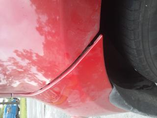

Добрый день, господа. Подскажите, можно ли поправить за адекватные деньги или самому: Зацепил задним брызговиком за поребрик. Бампер теперь провис. Есть ли какая то вероятность обойтись недорогим ремонтом. Фото в приложении. Других проблем вроде нет. Багажник закрывается. С другой стороны тоже держится нормально.

доброе утро.
снимите задний бампер. увидите- менять ли вам держатель или просто вставить на место.

85228-9U000 - правый задний
85229-9U000 - левый задний

Цитата(yura @ 7.9.2015, 10:02) *
доброе утро.
скорее всего менять держатель. Думаю они там такие же хлипкие, как и передние.

Возможно бампер дёрнул за крепёж бампера, который крепится за крыло и крыло немного выгнулось. Там надо будет поправить плоскость, на которой держится крепёж бампера. Надо разбирать - вскрытие покажет.
