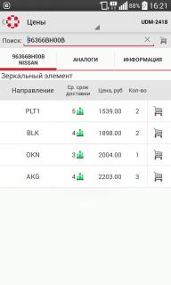

Yolkin
сообщение 11.8.2015, 15:26
Сообщений: 125
Регистрация: 3.11.2014
Хочу асферическое по возможности.
