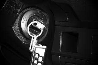

Всем доброго времени суток. Прочел некоторые ветки форума подобное моему кажется не нашёл или просто не вник. Вопрос такой: купил енота 2009 года, объем 1,5 японец чип-ключ был один и без кнопки. Ни одна дверь не закрывается не открывается, хотя с салона центральный замок работает. Заводится только когда жало вставляешь в замок. Разве он должен заводится ели чип не видет? В чем проблема и принцеп работы? Заранее благодарен.

Чип-ключ, который без кнопки (пассивный) по принципу действия есть не что иное, как обычная проксимити карта, данные которой прошиваются в ЭБУ авто. В непосредственной близости от замка зажигания находится считыватель, который в момент подачи питания посылает импульс и разрешает/запрещает запуск двигателя в зависимости от полученного результата (валиден ли данный ключ). Так что у Вас, думаю, все абсолютно нормально, так как простой чипованный ключ к дверям не имеет никакого отношения (если честно, то не понял, что Вы подразумеваете под: "Ни одна дверь не закрывается не открывается, хотя с салона центральный замок работает."?

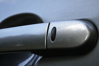

Вот ещё фото вложил. (сигнализации нет, просто брелок . индикатор иммобилайзера мигает медленно ) Именно что с кнопки на ручках дверей незакрывает, не открывает. Только поворотом ключа в замке двери или с кнопки которая в салонае подлокотника водителя срабатывает ц.з. Также и при удалении от машины закрытие дверей не происходит, я незнаю как система должна работать. И я так понимаю, что ключ в замок зажигания не обязательно в ставить при запуске ели он находиться рядом??? Или я в чем то ошибаюсь?

А закрывается как, с ключа или с кнопок на дверной ручке?

не пояснил от ключа двери закрываются в смысле вставляю ключ в замочную скважину водительской двери и норм. все двери закрываются , но от кнопки на ручке двери или от кнопки на инт. ключе ноль ввнимания!!

В начале месяца менял сигнализацию, в старом не был автозпуск. Мастер сказал, что в моем ключе 2 штуки, по которым машина определяет хозяина( как называется не помню). Один внутри пластмассового корпуса рядом с металлическим жалом, а второй как бы само жало..первую поставили в обходчик иммобилайзера. Ставил GSM модуль. При приемке была ситуация, что жена( к её телефонному номеру привязали машину) за 180 км смской завела машину, а я тут сажусь с ключами в руках - а машина меня не узнает- начинает орать. Вставляю ключ в замок- хочу завести- стартер крутит, а машина не заводиться... Мастер разобрал кожух рулевой колонки и что- то делал в районе замка зажигания ( там находится антенна приема сигнала от второй штуки).
Из этого, чисто логически, могу предположить что, у Вас стоял автозапуск ( поэтому ключ проворачивается), и искать причину в замке зажигания. Обратитесь к сигнализаторщикам! А когда с ключа кнопки нажимаете- лампочка на ключе моргает?
