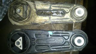

Timbu$   Брал тягу самую дешманскую на тот момент Torque AS...   27.3.2016, 14:20
Анатолий344   Спасибо за совет. Она!!! Если на тор...   3.4.2016, 0:22

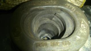

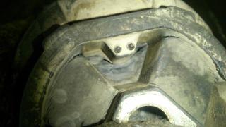

Анатолий344   Итак. Время ремонта настало. С провисанием двигате...   12.4.2016, 22:25
