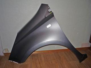

anri_hod   Спрошу совета тех, кто менял переднее крыло на рес...   24.10.2016, 12:35
мин-воды   Крыло переднее с отв. NOTE 06-13 LH они одинаковые...   24.10.2016, 13:44
anri_hod   Спасибо, понял! А вот эта хрень F3145-9U0MA (к...   24.10.2016, 13:57
мин-воды   Отдельно! Фары разные у рестайла и дорестайла,...   24.10.2016, 14:18
anri_hod   Спасибо! Буду заказывать оригинал за 5900 руб....   24.10.2016, 15:20
anri_hod   Ещё вопрос по совместимости рестайл-дорестайл. То...   26.10.2016, 18:38
Страстная еNOTEлюбка   Вам же мин-воды на предыдущей странице два дня наз...   26.10.2016, 19:51
мин-воды   Если продавец нормальный, договорись на 7 дней при...   26.10.2016, 20:15
anri_hod   Вам же мин-воды на предыдущей странице два дня наз...   26.10.2016, 21:23
мин-воды   Кронштейн. :cool1:   26.10.2016, 23:03
anri_hod   На чём душа успокоилась: взято крыло б/у дорестайл...   31.10.2016, 14:48
мин-воды   треугольничек в уголок зеркала не положили?   31.10.2016, 17:25
anri_hod   Не-а. Треугольничек, слава богу, свой остался   31.10.2016, 18:00
