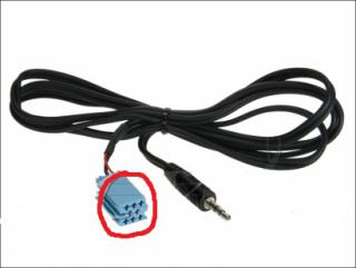

Как подключить к BLAUPUNKT BP5387 mini jack AUX?
Не уверен с подключением aux mini jack к этой магнитоле.

У меня такая же голова. А где ты нашел такой кабель? Дай ссылку? Как переключить магнитолу в режим аукс? Если как то можно то даже такой кабель покупать не обязательно. Можно просто засунуть туда контакты в голову и проверить.

http://www.carinstaller.ru/shop/644/desc/v...-iso-jack-3-5mm
Вот тут похожий
Как переключиться в aux тоже вопрос.
я могу засунуть туда контакты только куда именно? их там много! ещё испорчу что нибудь!

Всё очень просто. Отсоединив указанный голубой штекер на дорестайловой магнитоле Blaupunkt (той, что с CD-чейнджером на 6 дисков), обнаруживаем, что ответные пины не распаяны. sad.gif
Таким образом, производтелем AUX принесён в жертву чейнджеру...

Получается если воткнуть этот кабель то ничего не произойдет. Если только вскрывать там и перепаивать. Но это уже глупости. С этой головой ниче не поделаешь. Если только фм модулятор который к антенне подключается напрямую. И то это хреновый крайний вариант.
А всё почему?
Да потому, что выход на чейнджер есть как раз на однодисковой голове, но никак не на 6-ти дисковой smile.gif

Подтверждаю фразу axelroses`а, проверено лично, распайка там отсутствует, о чем уже не раз писал в профильных темах.Ну а кабелек такой не редкость - продается в специализированных магазинах автозвука, ценник - зависит от жадности продавца.

получается дорестайл bp5387 вообще мертвый. кроме как fm модулятор ничего не подключишь
