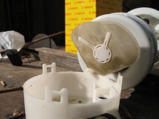

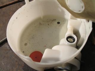

Auffassungsfahig   Вот и закончилась моя эпопея с тупившей машиной. С...   12.10.2015, 10:39

Auffassungsfahig   Симптомы были непостоянные - то едет, то не едет. ...   12.10.2015, 11:00
ДмитRu   Скорее всего сеточка будет чистой а вот фильтр тон...   12.10.2015, 11:40
Auffassungsfahig   Фото сеточки насосной станции: Пробег - 113000км ...   14.10.2015, 17:54
День   Фильтр тонкой очистки не нашёл. Подскажите, где он...   14.10.2015, 18:19
