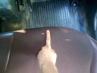

> пищит задняя сидуха :(

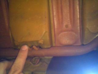

нашел два сверчка - отмечены на фото, симметрично слева и справа.
пока что смазал смазкой густой (залез пальцем наощупь, без снятия дивана там особо не разберешься) - стало чуть потише, но проблема не ушла.
вобщем стальная труба гуляет в стальной пружинке вверх-вниз.
наверное думали сделать сидуху легкосъёмной, а потом передумали.
а ещё оно всё там почему-то ржавое, что добавляет громкости.
как вариант - думаю просто разогнуть эти усики посильнее, чтоб опора была, а трения постоянного в районе усиков не было.

а это случаем не те самые (не знаю как их обозвать..) зажимы, что держат сидуху
что то очень на то похоже ??

так и есть. это защелки, которые держат подушку дивана.

так лучше тогда их не разгибать, а наеборот подогнуть попробовать, чтоб плотнее сидели good.gif
