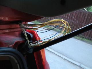

Всем привет)))

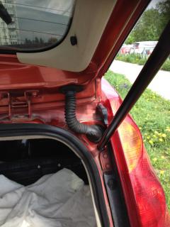

Не обошла и меня эта проблема с закрытым багажником, после изучения материалов на этом форуме, полез в свою машинку... оказалась таже проблема с проводкой в пучке с правой стороны, там жесткие провода и оплетка трескается вместе с проводами!

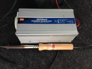

я вышел из положения вот таким образом, разрезал провод, и впаивал 20см своих проводов(сразу все не разрезайте, они одного цвета, потом не разберетесь) у меня был конвертер напряжения на 300 ватт, и паяльник на 60 ватт, и конечно розетка в багажном отсеке, и потом 6 часов мучений, так как был ветер и маломощный паяльник остывал при порывах ветра((( так что рекомендую настоящие 220 вольт через удлинитель, и мощный паяльник, время много сэкономите!
В пучке 13 проводов, провода потолще я впаял-1,5мм провод, потоньше-0,75мм провод, и все это под термоусадочную трубку))) uga.gif uga.gif uga.gif все заработало, да сами провода по эластичнее родных, надеюсь я туда уже не полезу))) Надеюсь кому нибудь эта статья будет полезной victory.gif

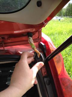

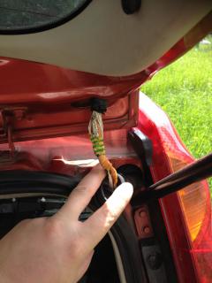

ну я попроще сделал))) я сделал шунты, так сказать, два своих проводочка прицепил на скрутку, хорошую скрутку, и всё это дело обмотал изо лентой. Оборвалось всего два провода, кстати один был с полосками, так что всё таки некоторые из них различаются. Остальные провода были в порядке, но обмотка всё же треснула, поэтому я их обмотал по отдельности. Очень плохо снимается резинка, я их уже просматривал, но на первый раз не смог найти обрывов, решил посмотреть внимательней и только после более сильного снятия резинки увидел обрыв двух проводов. Самое интересное, что теперь заработал моторчик омывателя заднего стекла, раньше я не слышал его работы))

На первой фотографии у меня видно что там 3 вида изоленты, половина проводов уже была либо потрескана либо отремонтировано(я третий владелец), вот я и решил все это вылечить одним разом!
А то что один полосатый провод, так остальные 12 остаются все равно без опознавательных знаков, легче не будет)))
И еще...... я не знаю, возможно количество проводов разное в косе, в зависимости от комплектации, но у меня довольно сильно натянута проводка была в резинке, я еще подумал что именно из за натянутости страдает и так сама по себе жесткая проводка!
