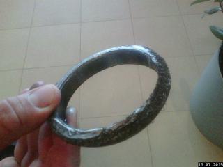

Вот не такая случайно прокладка как на фото?

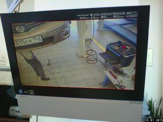

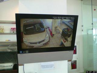

Прошел месяц, позвонили из сервиса ОД, пригласили приехать на замену кольца. Приехал. Вся работа заняла около часа (максимум полтора), из которых 40 минут машина стояла без мастера. За ремонтом наблюдал через видеокамеру. Стоимость по документам — 2800 р. (из них 2000 р. стоимость кольца + работа). С меня не взяли ни копейки (хотя снимали/надевали защиту двигателя, а это у ОД стоит 300 рублей).
Ниже на фото видно что кольцо сильно прогорело с одной стороны. Возможно было изначально не симметрично установлено. До окончания гарантии на авто на это кольцо так же гарантия распространяется (у меня около года осталось). Мастер кольцо только дал мне сфоткать и забрал для отчетности. Когда ехал обратно прислушивался очень внимательно — шумов нет! Спасибо всем за советы! Проблема решена!
