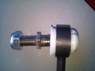

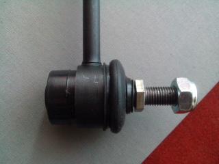

приобретены 2 шт. Delta 1-N1-806
295 рублей штука.
тк изначально выглядели не столь одноразовыми и пластиковыми, как остальные.
на пальце шестигранник под ключ, а не лыска или внутренний шестигранник - удобно.
пыльник с проточками под хомутики, буду подбирать качественный, силиконовый.
задняя крышка шарового узла явно съёмная
вобщем то, что надо.

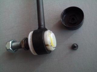

задняя крышка - пластик.

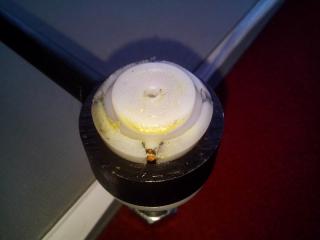

крепится тупо саморезиком к пластиковому вкладышу шарового узла.
соединение вообще ни разу не герметичное, грязь-вода туда полезет обязательно.
плюс соединение двух половинок вкладыша тоже с прорезями, короче, путь открыт сразу к шару.
без доработки я б такой узел покупать и ставить не советовал бы.
а для моих целей - пофигу.

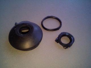

пыльники, судя по отзывам в инете, невысокого качества, быстро трескаются.
но главное, что нужной формы, с хомутиками.
хомутики тоже резиновые, несерьёзно, подберу пружинные.
