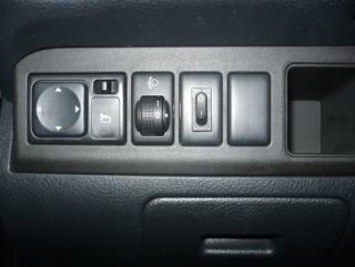

Я установил вот такую кнопку омывателя фар на своего Енота (рестайлинг).
Встала, как тут и была по ширине и по цвету, по высоте небольшой зазор получился, который заполнил кусочком пластика.
Покупалась на радиорынке за 25 руб.
Используется для оборудования на 220В, имеет 3 положения:
-фиксированное "0" - "выключено",
-фиксированное "II" - "включено",
-нефиксированное "I" - "включено" (т.е. необходимо удерживать)

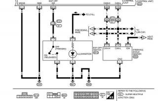

Подключал по приведенной схеме (да простят меня профессионалы):
Смотрим исправленную схему ниже!!!!!! В 8-ом посте
опираясь на схему из сервис-мануала дорестайлинговой машины:
которая отличается от рестайлинговой лишь наличием кнопки (колодка кнопки в рестайлинговой осталась).
Подключена кнопка так, что :
-в положении "II" работает автоматика, как и было с завода,
-в положении "0" омыватель фар не работает,
-в положении "I" при удерживании кнопки происходит двухкратное срабатывание омывателя с промежуточной задержкой (как до рестайлинга).
Можно было, конечно, подсоединить по другому, но эта схема родилась в результате эволюции мысли о простом отключении релюшки кнопкой, так что не судите строго, как получилось.
Если возникнут вопросы - задавайте.
Как делал по позициям рассказать в картинках не получится, т.к. толковых фотографий делать времени не было - работы проводил в неотапливаемом гараже.
