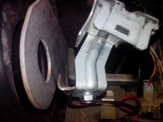

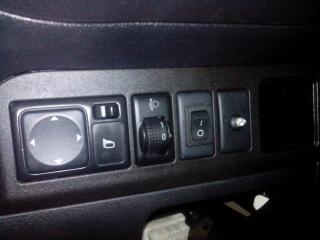

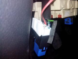

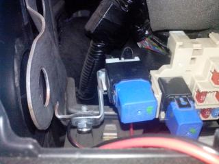

Спасибо ser33081
надоел алгоритм и непомерный жор омывайки. Решил сделать кнопку. К сожалению штной нету, пришлось взять обычную без фиксации.
Подлазить конечно не очень удобно, но все же возможно. Вытащил штатный провод (на фотке он в кембрике), вместо него провод с кнопки. (единственный нюанс, что разъем пришлось искать, который на проводе, подошел от какого-то принтера (к сожалению штатные мамы из автомагазина либо большой, либо маленький)). Единственное как и писали, работает и без зажигания.

а второй контакт с кнопки куда цеплять?

Из: Тверь
видно на фото, красно черный идет под болт, на массу.

то бишь, получается, что родной провод с этого реле шел на массу и она висела на нем постоянно.
Тогда ручной омыв фар решен за счет разрыва массы (кнопка-самодел) ???

Родной провод от этого реле идет к блоку управления ,и на нем появлялась масса по команде блока(BCM) ! Мы же этот провод оставили "висеть в воздухе" и с помощью своей кнопки замыкаем этот контакт реле на массу,заставляя его сработать и включить омыватель фар!! Я думаю так понятней !
