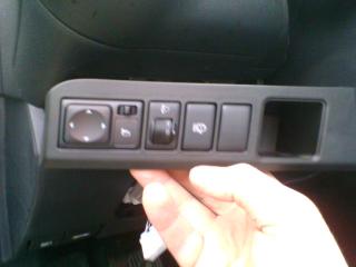

Сковырнул у себя блок с кнопками - под ним два свободных разъёма на проводах. Один, если я правильно понял для ESP, которого в моей комплектации нет, а вот второй свободный Разъём для чего(кого)? dntknw.gif
Подпесь
Bud
сообщение 7.3.2012, 7:09
Сообщение #230
Сообщений: 1 186
Регистрация: 10.7.2008
Для кнопки омывайки фар, но у нас не запрограммировано.

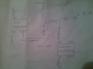

Поделюсь и я своей переделкой омывателя.Этот вариант подойдет для машин с установленной штатной кнопкой омывателя.Алгоритм работы простой -при нажатии и удержании кнопки происходит омовение фар и самое главное перестает работать "заботливый " ниссановский алгоритм по "пожиранию" омывайки зимой.Нужно тебе включил омыватель стекол,нужно омыть фары -нажми другую. У моей доработки есть недостатки : омыватель будет работать даже при выключенном зажигании и фарах, ну и чтобы обмыть фары нужно держать нажатой кнопку,что не очень удобно во время езды.Ну это на любителя-можно и поставить таймер как и предлагали товарищи здесь.По времени у меня это заняло не более 30-40 минут.Фото и схема прилагается:
Сергей.
