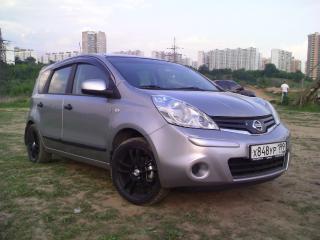

Прикрепленное изображениевроде как тоже из последних biggrin.gif , установил штатную кнопку с предъи good.gif дущего енота и все ок

Последний от предпоследнего внешне не отличается. Тема тут - http://www.clubnote.ru/forum/index.php?sho...=8660&st=60
Там другие изменения, может быть и в электрике, вот и я тоже хотел бы разобраться.
