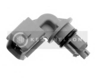

Если кто знает, где расположен датчик температуры впускного воздуха, пожалуйста, напишите. Nissan Note, 1.5 dci, 63 kw, 2008. Заранее спасибо.

Интегрирован в воздухорасходомер. У 1,4 в датчик абсолютного давления.

Василий, спасибо. При диагностика определили, что неисправный датчик температуры всасываемого воздуха код 22630-00QAA, и я купил его в магазине, но не могу найти его на воздуховоде, и если он интегрирован в воздухорасходомер, можно ли его поменять отдельно или надо менять все вместе, какой код воздухорасходомера ? (воздухорасходомер расположен в задней чачти корпуса возд фильтра? Что за датчик на линии между интеркулером и коллектором? Спасибо.
