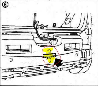

in7ane   По теме, смотрите антенну в багажнике. она в двер...   26.3.2015, 16:49
gosh   Их три штуки но я к ним не разу не лазил,1 в центр...   26.3.2015, 17:03

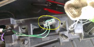

in7ane   Изоляция целая, а по центру гофра с проводами. Там...   1.4.2015, 9:30
Marozoff   Фота мелкая, а увеличивать форум не даёт... Судя п...   15.9.2019, 14:17
axelroses   Видимо, на фото крупным планом пластиковый кронште...   16.9.2019, 10:24
