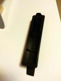

Недавно , в районе переднего пассажирского седенья под бардачком выпала вот такая пластиковая заглушка
я ее вставил обратно , но она при переключении печки с оборгева стекла на , например , обогрев стека + ноги , начинает выпадать во время поездки. Как ее закрепить в том отверстии?
ivandrago   Выпадает запчасть в салоне , помогите определить что это   6.3.2015, 19:42
Tonu-montano   Крышка салонного фильтра   6.3.2015, 19:43
ivandrago   Крышка салонного фильтра спасибо кэп - как ее за...   6.3.2015, 19:59
denis8340   Суперклеем по периметру пройдитесь.   6.3.2015, 20:11
жэшэ   Суперклеем по периметру пройдитесь. по периметру...   6.3.2015, 20:30
gosh   Эти крышки беда, на большинстве фильтров они с мяг...   6.3.2015, 20:55
Страстная еNOTEлюбка   Суперклеем по периметру пройдитесь. А как ее пот...   6.3.2015, 21:05
ivandrago   Эти крышки беда, на большинстве фильтров они с мя...   6.3.2015, 21:24
Bob   Нужно просто "зафиксировать фиксатор" За...   6.3.2015, 21:39
gosh   это после последнего ТО такая беда начала случат...   6.3.2015, 22:23
ZKR   Такая же беда была и у меня. Заметил, что со сторо...   6.3.2015, 22:55
Aviator0176   Была такая история с крышкой фильтра. Когда в перв...   25.4.2015, 7:43
Ozzy-Kiev   Хлипкость защёлки просто лечится жидкими гвоздями ...   25.4.2015, 9:19
21043   а у меня её не было. машина с салона. я так понима...   25.4.2015, 9:20
Marozoff   "с салона" там стоит фильтр, который сос...   25.4.2015, 9:26
