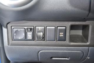

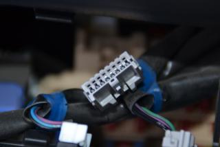

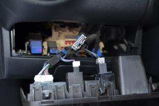

Добрый день.
Недавно обнаружил свободную фишку около блока отключения ESP и корректора фар.
Автомобиль 2008 года 1.6 AT комплектация Текna.
может для омывателя фар???
Кто знает подскажите)

Это опциональная фишка. У Luxury там омыватель фар (правда нет ESP).
Вы можете туда поставить экран для датчиков давления шин, например.

Уж лучше кнопку омывания фар поставить и программно отключить срабатывание на омывай стёкол.
Из-за курса цена китайского комплекта для мониторинга давления стала совсем неразумной.
