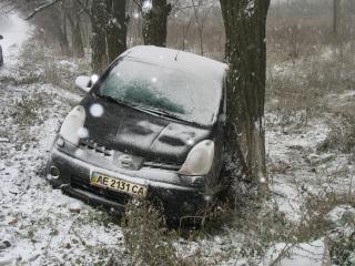

Наш клубный Енот влетел в ямку на скорости, разрезал колесо (16")... Это уже минимум на $200 тянет...
НО! Ездить-то на докатке не будешь. На заднюю ось временно поставили 2 летних колеса. А на следующий день снег выпал... Итог - на фото. $3200 на ремонт.
