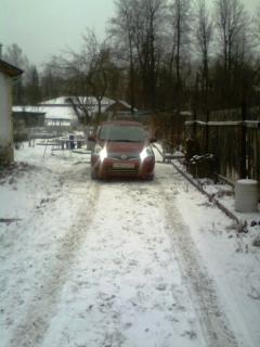

uvelir241   Сфоткал сегодня утром...   9.12.2014, 12:22
День   не завидую ночью встречным   9.12.2014, 12:39
ярк   я надеюсь ,что они ночью отключаются?   9.12.2014, 16:40

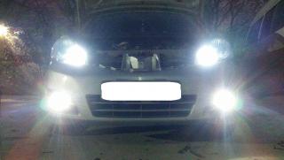

Dimon80   Я на своем сделал так... Поменял провода поворотн...   7.11.2015, 16:17
Diesel   И что за лампочка по мощности стоит в поворотниках...   7.11.2015, 19:06
День   по идее такая должна залезть - WY16W (по каталогу ...   7.11.2015, 19:27
Diesel   А для чего предназначена эта лампа? Вроде как пере...   7.11.2015, 19:56
ANDREW1958   ***   7.11.2015, 20:44
Diesel   Спасибо, не лазил еще в фонари, лампочки не перего...   7.11.2015, 21:04
Dimon80   Оранжевой лампы в 16w достаточно для нормальной ра...   8.11.2015, 1:08
