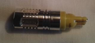

Себе думаю ДХО вкрячить на место поворотников, в моей модели поворотники круглые и прозрачные, а повороты на место габаритов. Вопрос к знатокам - какие бесцокольные лампы желтого цвета мощнее 5 w можно воткнуть вместо габаритных, желательно диодных если существуют, и светодиодные под цоколь поворотников с большим (максимальным) люмами. Ссылкам на лампы буду бесконечно признателен.
В моем краю краю выбор довольно скуден, а продавцы довольно безграмотны, с ними точно ни о чем не посоветуешься.

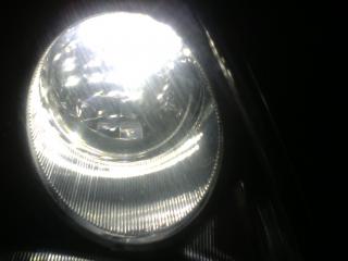

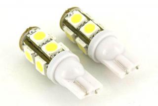

Предлагаю, вот, такие...
Вот, одна такая лампа стоит на месте габарита, специально для тебя...
Машина стоит в гараже, ворота открыты, день, солнце жарит сверху. Стоковый поворотник в этом ракурсе совсем плохо виден, хотя повторитель очень хорошо заметен. Кстати, ПТФ тоже включены.
NOTE 1.6 MT (2012)
Wild Tiger
сообщение 22.7.2013, 23:54
Сообщений: 362
Регистрация: 1.11.2007
Из: Зеленоград
Такие или похожие, но ставил в габариты эти. Яркость отличная, но за 4 месяца 50% кристаллов потухли mad.gif
Другой автомобиль (2005)

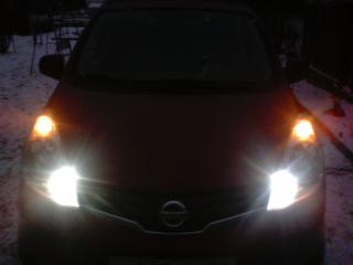

Нарастив провода и поменяв местами габариты и поворотники получил, вот, такие светодиодные дневные ходовые огни...
В поворотники вставил такие лампы, как на фото по 150 руб.
А в габариты - маленькие жёлтые обычные.
NOTE 1.4 MT (2013)

uvelir241
Хотелось бы поподробнее услышать... Что именно покупалось, как устанавливалось... а поменять местами габариты с поворотниками, идея правильная...
