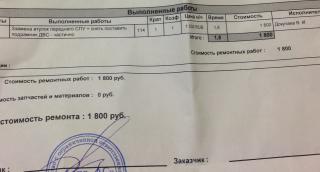

Василий   Судя по наряду-заказу, подшипниками качения топикс...   25.10.2014, 20:47

zhekashar   : Просто жесть... Стойки 2 р Втулки стаба 1-1,5 Де...   26.10.2014, 8:49

zhekashar   Немного больше чем я вначале написал... 1,8 !...   26.10.2014, 22:54
