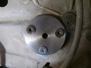

Из всего вышеперечисленного и обзора тем обсуждаемых ранее решил изготовить втулку для левого рычага к раме, а уже далее заняться сайлентами подрамника и рычагов подрамника. Фото предполагаемой втулки во вложении, на чертеже "Высота В" указана с запасом на 1-2 мм. Буду рад услышать комментарии.

Итого: неделю назад произвёл установку втулки, чертёж которой размещал ранее. Уточнения: резьба М12х1.75, Высота "В" = 62 мм, болт заменён на новый, у которого тело 12 мм, болт калёный (чёрный). Установка заняла пару часов, трудно было попасть болтом через крепление подрамника во втулку. Втулка закреплена 3-мя болтами М8, с учётом неровности лонжерона под два угла втулки подложены шайбы, видно на фото. При замене выяснилось, что предыдущее крепление насквозь к лонжерону его почти убило, отломился небольшой кусок. За выточку втулки отдал 1000 рублей.
Шум слевой стороны вроде пропал, теперь пришла очередь заниматься правой стороной. Будут вопросы - пишите отвечу.
