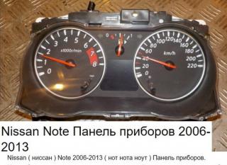

Вадим Рудак   Добрый день! У меня Ниссан Ноут Комфорт 2013г...   14.11.2014, 13:48
Rinat   У меня 1,4 комфорт 2010 года, по моему ваш от моег...   14.11.2014, 13:58

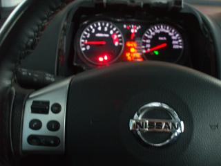

Вадим Рудак   Сделал, как было написано. На панели приборов тепе...   14.11.2014, 19:04

king   А че будет если прошить под текну а у меня лексури...   28.2.2015, 14:39
