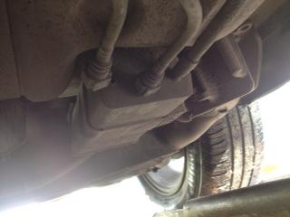

Что за коробка возле левого заднего колеса?
Подскажите, что это такое?

Одна трубка отпала. Критично ли это?

Что значит "отпала"? У вас похоже штуцер обломило с самого фильтра?
Не сказать, что прям пипец как критично, но ничего хорошего однозначно. Это улавливатель паров бензина. Мало того, эта штуковина завязана с самим ДВС. При оборотах свыше 1500 открывается клапан продувки фильтра, и пары засасывает в движок для сжигания. Вообще, система очень заморочена, в конечном итоге называется Евро-4.

Да обломило ее. Непонятно каким образом.
А не опасно ли ездить с этим, пары бензина всё-таки?

Абсорбер - суть просто пластиковый контейнер с набивкой.
Обломить ему штуцера - раз плюнуть.
Заменил на б/у с разборки с малюсеньким пробегом.
Помнится, брал у Димы за 1000 рублей... Заменил сам легко.
Хомут, обхватывающий его, фиксируется небольшим винтом.
Когда менял, обратил внимание, что мой старый тяжелее более, чем вдвое.
