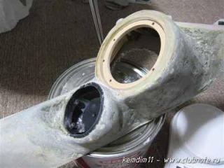

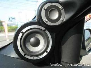

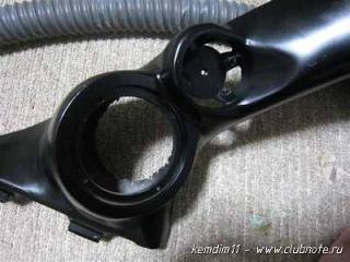

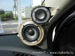

Вот, что нашел в Инете. Чувак поставил себе Focal Utopia Be...
Продолжение...

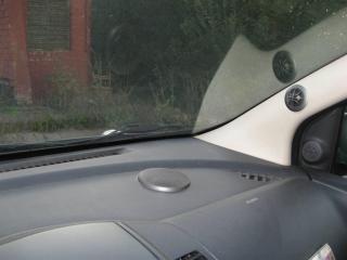

Ну чтож, набрался я тут смелости выложить свои фотки! Скажу сразу - процесс оформления еще не закончен! Правда, благодаря изначально поставленой цели о внесении минимума конструктивных изменений, смотрится уже вполне удобоваримо smile.gif Ну и за проводочку не ругайте - тоже еще предстоит облагородить.
Кому интересно, выше я уже выкладывал все свои умозаключения, решения, описания и полученый эффект...
p.s. Если коротко... Штатный твиттер не задействован! Мидбас - в дверях, по штатному. Саб 8" в корпусе 13 л. Отдельные усилки на саб и на аккустику...

Извини, Гогги, но я как-то по другому представлял сию картину. Типа, как ЗДЕСЬ.
Гогги
сообщение 17.9.2008, 10:41
Сообщение #96
Сообщений: 1 395
Регистрация: 2.2.2007
